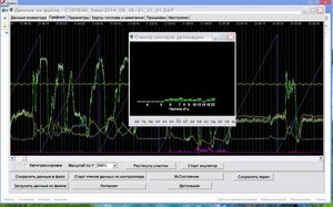

    вот так еще

    Это была детонация.
    А ниже - шум двигателя.

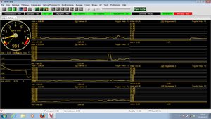

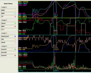

  3. aleks300782
    aleks300782 Завсегдатай
    3 окт 2011
    722
    Toyota Corolla
    вот еще

  4. andreydd
    andreydd Участник форума
    5 авг 2014
    180
    Honda Accord
    Нет. Спектр как эквалайзер - показывает уровень сигнала по частотам.
    Детонация проявляется на частоте 5-6-7 кГерц. Остальное шумы двигателя. Ну так обычно.
  5. andreydd
    5 авг 2014
    180
    Honda Accord
    Нет. Это все амплитуды.

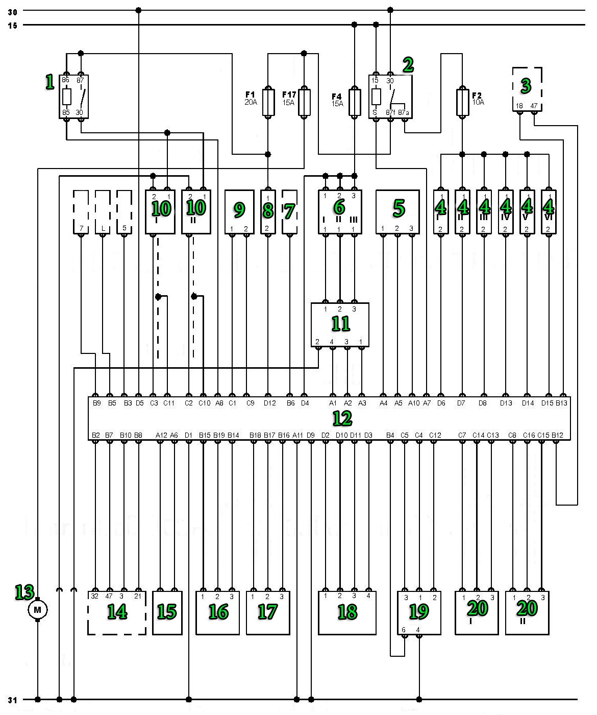

  8. knyazevpit
    knyazevpit Старожил
    13 июн 2012
    5.241
    Коми респ.
    А6C4 2,6Q АКПП 97г.
    А возможно ли ЭБУ DVEMS установить вместо штатного ЭБУ двигателя V6 2.6 (АВС) c АКПП?
  9. andreydd
    5 авг 2014
    180
    Honda Accord
    Двигателем управлять можно. Вопрос в управлении коробкой. Если на коробку стоит отдельный блок управления, то обычно DVEMS можно состыковать несложно с ним. А если общий блок управления, то написать алгоритм управления коробкой в DVEMS - это отдельная большая задача. Аппаратно DVEMS имеет достаточно входов-выходов и для управления коробкой. Так же всегда можно дополнительные интерфейсные блоки подключить.
  10. knyazevpit
    knyazevpit Старожил
    13 июн 2012
    5.241
    Коми респ.
    А6C4 2,6Q АКПП 97г.
    АКПП управляется отдельным ЭБУ. Смущает то, что лямда зондов два, на каждую головку свой лямда зонд.
  11. andreydd
    5 авг 2014
    180
    Honda Accord
    Это как раз не смущает, хоть четыре.
  12. knyazevpit
    knyazevpit Старожил
    13 июн 2012
    5.241
    Коми респ.
    А6C4 2,6Q АКПП 97г.
    Датчики останутся штатные?
  13. andreydd
    5 авг 2014
    180
    Honda Accord
    Да. На Ваш мотор вообще минимум переделок потребуется. Но если нет трамблера, то надо будет свои модули зажигания поставить 3 штуки. Или DVEMS c CDI использовать с 3-мя сдвоенными катушками. Можно и 6 индивидуальных катушек поставить.
  14. knyazevpit
    knyazevpit Старожил
    13 июн 2012
    5.241
    Коми респ.
    А6C4 2,6Q АКПП 97г.
    #234 knyazevpit, 27 сен 2014
    Трамблера нет. Три катушки стоят штатные.
    1 – Реле подогрева датчиков кислорода. 2 – Реле бензонасоса. 3 – Модуль контроля АБС. 4 – Форсунки. 5 – Датчик Холла . 6 – Катушка зажигания. 7 - Иммобилайзер. 8 – Клапан вентиляции топливного бака. 9 – Датчик температуры впускного воздуха. 10 – Кислородные датчики. 11 – Коммутатор. 12 – Блок управления двигателем. 13 – Топливный насос. 14 – Модуль коробки передач. 15 – Датчик температуры двигателя. 16 – Датчик коленвала. 17 – Датчик частоты оборотов двигателя. 18 – Датчик холостого хода. 19 – Датчик положения дроссельной заслонки. 20 – Датчики детонации.
