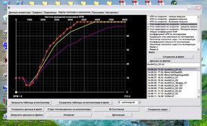

  6. aleks300782
    aleks300782 Завсегдатай
    3 окт 2011
    722
    Toyota Corolla
    ну да, в тот же день перерисовал, получилось вот так:

  8. aleks300782
    3 окт 2011
    722
    Toyota Corolla
    машинка повеселее поехала, но все же это не для моего мотора карты, у меня объем 2 литра

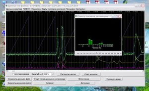

    А в vemse спектр сигнала детонации виден?
  16. aleks300782
    3 окт 2011
    722
    Toyota Corolla
    я тоже его в карте не ставлю, ставлю 10. но так в книжке написано, что установочный угол до вмт на хх ходу при присоединенном к датчику разряжения шланге 18 град
  17. aleks300782
    3 окт 2011
    722
    Toyota Corolla
    да, но я пока невникал, катался с родным зажиганием, сейчас его удалил, поставил катушки

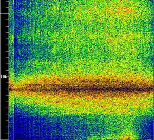

  18. aleks300782
    3 окт 2011
    722
    Toyota Corolla
    вот такой спектр?
  19. andreydd
    andreydd Участник форума
    5 авг 2014
    180
    Honda Accord
    :) НЕТ! И что можно увидеть по такому спектру?
  20. andreydd
    5 авг 2014
    180
    Honda Accord
    Вот как у меня это выглядит.
