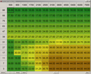

    у вас карта угол-обороты, а у меня обороты-давление, вот так выглядит:

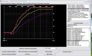

    У меня 3 характеристики. Не надо каждую точку вводить. Значение нагрузки интерполируется по трем характеристикам. И так гораздо нагляднее.
    Если хотите повторить мои характеристики, то вычисляйте каждую точку по графику и вводите в свою таблицу.

    В таблице у Вас какие то нереальные значения.

    это нерабочая) в компе нашел конфиг.

    то есть самая верхняя кривая, это самая высокая нагрузка, нижняя это низкая? в каких пределах у вас меняется нагрузка на карте? то есть меня интересует в кПа

    Нет. Красная - малые нагрузки, желтая - средние, а фиолетовая - большие.

    ну да, чем выше нагрузка , тем позднее угол. но я так и не понял, в каком диапазоне давлений мар у вас на графике эти кривые? например малая нагрузка у вас диапазон в кПа какой?

    Малые 35 кПа
    Средние 70 кПа
    Большие 105 кПа

    Вот, теперь мне по этим данным можно перерисовать в свою карту значения вашей таблицы, спасибо
