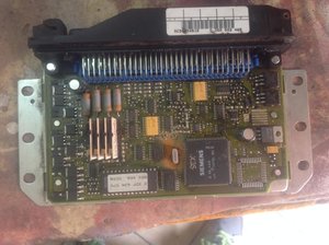

    Ребят в общем такое дело, машина стояла долго на улице(на даче), да ещё + к тому после аварии(сработали подушки). Наступил момент ремонта машины. Пока машина стояла ей затопило блок управления центральным замком и блок управления АКПП, но с этим всем делом она спокойно доехала на третьей скорости до гаража т.к кроме третьей и задней ни чего не работает, почитав на форумах выяснил,что так она уходит в аварийный режим. Разобрав блок акпп стало ясно,что он хорошо пострадал т.к весь был в воде. Нашел точно такой же идеально совпадающий по номерам, но поставив его на место ситуация не поменялась + к тому, выяснил если коробка в аварийном режиме то на панели приборов горят все передачи, но у меня даже и этого не горит, сделав диагностику не смог подключиться к блоку акпп из-за ошибки "Нет ответа от блока" с таким чувством,что он вообще не работает пришлось разобрать и этот блок,что-бы увидеть вот это
    Пара резисторов и кварц ржавые, может ли быть в этом причина?

    Конденсатор
    Так же нашел вздутый конденсатор(на фото в первом сообщении он сверху слева)

    Поставил ЭБУ коробки с разборки (отдельнео спасибо Артему из ЕКБ) взамен своего старого. Все буковки и циферки совпадают.
    Всё работает, машина едет, ошибок никаких нет. Но вот всё-таки нет-нет да и пнётся или затянет передачу со 2 на 3, на старом ЭБУ этого не было.
    Думал, адаптируется. Ну он и адаптировался, пинаться стал гораздо реже после 250 км пробега, но вот всё равно как-то не так временами едет, как раньше.
    Собственно, вопрос в чем: может, надо было что-то прописать или адаптировать через ваг ком? А то я просто воткнул и езжу. Старый ЭБУ живой, при необходимости можно его подключить и слить какую-либо инфу.
    Или, может быть, можно как-то слить дамп со старого ЭБУ "как есть" и залить в новый? В старой плате проблема чисто механическая - микротрещины. Паяли его не раз, толку никакого.
