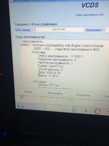

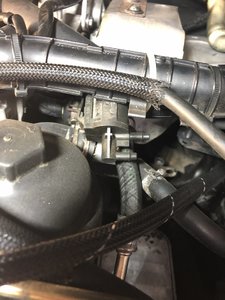

    ребят такой вопрос по машине ошибок нет удалён клапан ЕГР но все датчики и заслонки стоят , обивки появляются если снять фото с датчиков на фото видно какие и заслонки тоже работает. Не должно же быть так ???

  3. Melkon&Ratkov
    25 фев 2014
    7.949
    Все как обычно видимо . Что то затерли в маске ошибок что-то осталось . По правильному если что-то отключено то должно быть физически убрано . И программно никаких хвостов быть не должно

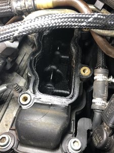

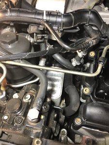

    Была отключена одна фишка сзади турбины на ЕГР трубки идут я ее одел и вот что
  5. Melkon&Ratkov
    25 фев 2014
    7.949
    А это вообще смех и грех . Прошивка сделана "за подешевле"

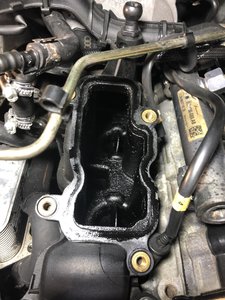

  11. Роман2
    Роман2 Участник форума
    28 апр 2011
    201
    Казахстан
    А6.С5 3,0quattro01(была) теперь Q7 3.0tdi 2006
    Так кроме заслонок и болтающихся датчиков не чего от ЕГР нет
  12. Melkon&Ratkov
    25 фев 2014
    7.949
    Не верно написал ... Точнее так - все удалено
