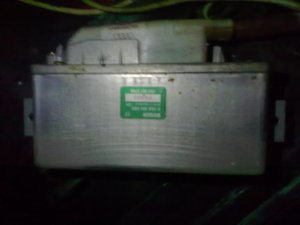

  6. makc292
    makc292 Участник форума
    2 мар 2012
    365
    А4/B5 1.8 ADR 1998
    вот это не посмотрел, вечером посмотрю отпишусь! А ещё есть какие нибудь предположения почему не работает? Если я правельно понял если едс не исправна то должна гореть ошибка абс на преборке?

  8. makc292
    2 мар 2012
    365
    А4/B5 1.8 ADR 1998
    Что то у меня ничего не написано кроме этого(на фото)

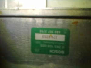

  9. maxx_18
    maxx_18 Живу я здесь
    18 июл 2009
    1.231
    Кировская обл.
    Q38U
    На пирожок фотографировал?:) Цифры плохо видно, а они о многом могут рассказать. У меня наклейка другая с виду и на ней четко написано ABS/EDS.

  11. makc292
    2 мар 2012
    365
    А4/B5 1.8 ADR 1998
    Да уж фотки не айс:):):):):):) Цифры сегодня напишу чуть попоже,блин мне кажется у меня блок управления другой стоит, может быть такое? Ещё рядом с блоком управления стоит какое-то реле.
  12. makc292
    2 мар 2012
    365
    А4/B5 1.8 ADR 1998
    Извеняюсь раньше не мог отписатся, вот цифры которые написаны на мозгах ABS 0265104005 , есть ли на них EDS???????
  13. maxx_18
    18 июл 2009
    1.231
    Кировская обл.
    Q38U
    Елькатс и некоторые разборки гаворят, что есть:up:
