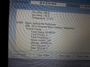

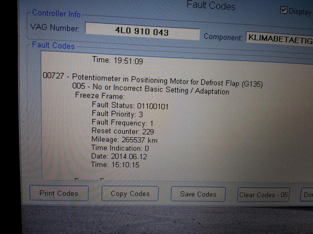

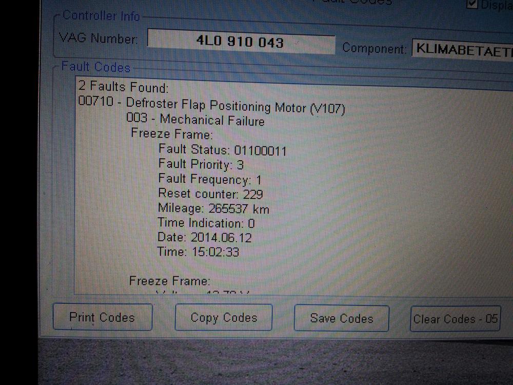

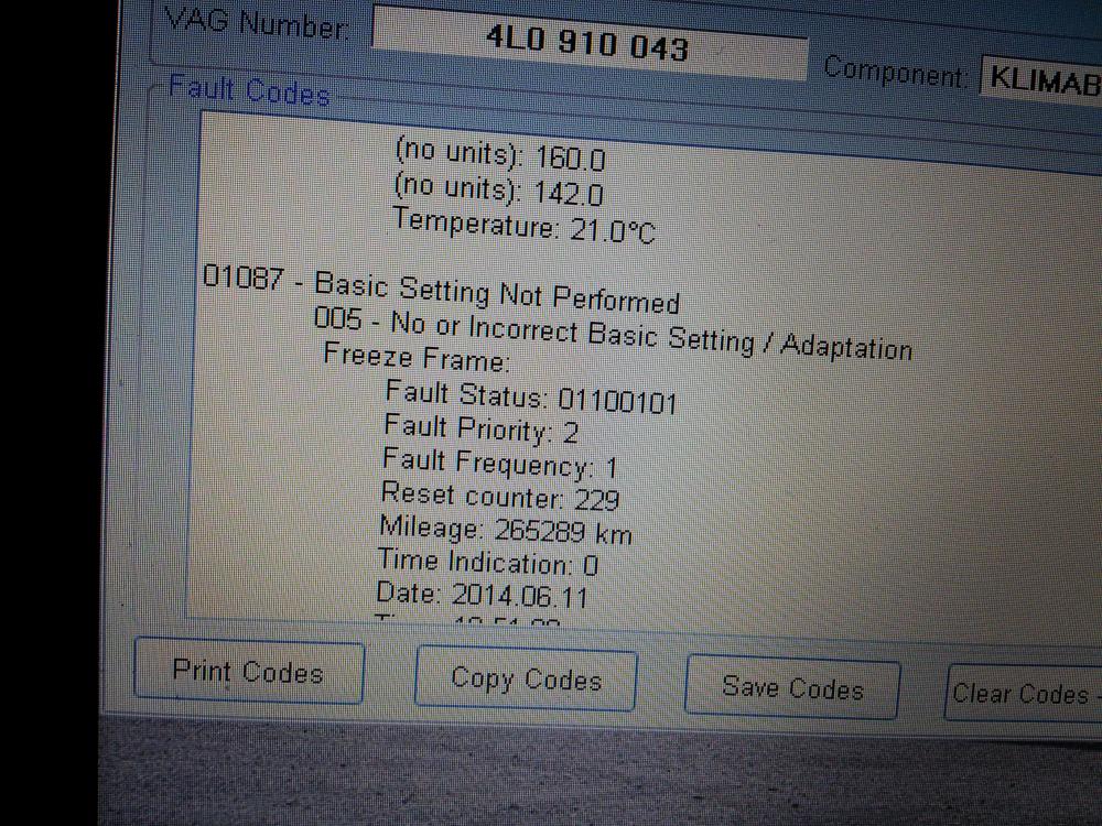

    до этого работал нормально кондей, умелые руки залезли куда не надо. VCDS'Ом сделал адаптацию сервоприводов заслонок печки и оказалось что есть неисправности механические. в результате econ горит постоянно, после попыток выключить econ (соответственно включить кондиционер ECON OFF) красный диод все остается гореть.
    ну и все вытекающие последствие муфта кондиционера не включается холода нет.
    может кто сталкивалса куда лезть?
    под панель в поисках неисправного V107 мотора или это только совпадение а работоспособность кондея искать в другом направлении ?

    похоже что только снятие v107 поможет в даной ситуации,
    кто может подскажет реально снять без снятия панели ?
    и с какой стороны он находится с водительской ? (леворульная машина)

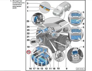

    до того как заглянул в эльза снял бардачок (правая сторона) глубоко видны сервопривода заслонок,
    непонятно по эльза на картинке сервопривода с водительской стороны 15 это как раз v107,
    непонятные дела

    Да под номером 15 это он
    Снятие и установка серводвигателя заслонки для обдува ветрового стекла -V107- https://yadi.sk/d/nopZBoHfU6Z8D
    Снимается сразу вся пластина с 3 сервоприводами. Снять ее легко, но вот одеть и попасть сервоприводами в направляющие, при этом держать пластину и закручивать винты, пипец геморно. Пришлось снимать приборную панель, что сверху чел держал.
    Да и прежде чем ставить надо подключить питание к трем сервоприводам, и сделать базовую адаптацию, потому что новый сервоприводы стоит в сервисном положение, надо что все стояли в одинаковом положение.
    Можешь попробовать вагом сразу перед снятием сервоприводов поставить их сервисное положение, как это делается я не знаю.
    Удачи.
    В этом сервоприводе стоит потенциометр G135. Так вот из-за него не включается кондей и кнопка будет гореть Eco. Сам сервопривод скорей рабочий , а вот потенциометр кирдык, он встроенный в него!!!

    Слева. Выше же все написано. V107 на приложенной схеме номер Н. Климат аналогичен Туру.

    я бы не тупил просто снимал бардачок и видел 4 мотора сервомотора один за другим. по схеме со стороны педалей, одно объяснение только что их там с обеих сторон много

    У Вас раздельный климат контроль.
    Всего там 9 приводов.
    4, те, что Вы видели со стороны бардачка и 5 со стороны водителя.
