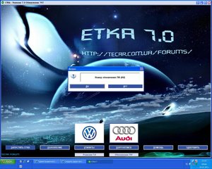

    Ребят подскажите а что мне делать с таким обоновлением как на картинке. Нажимаю ДА устанавливается какаято чуш, если нажать НЕТ можно запустить ЕТКА?
