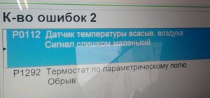

    Загорелся злосчастный джекичан (чейндж). На диагностике показало : "Р1292 Термостат по параметрическому полю Обрыв". Сказали надо менять термостат,проблемы с ним действительно были но сейчас не об этом. Заменил я термостат,оригинал 4950 рубчиков( для инфы).
    Поехал на диагностику удалить ошибку. ППффффф......
    Она тут как тут:mad: После удаления появляется снова.
    P.S. Термостат работает отлично,признаков его неисправности нет.
    P.S.P. В работе машины ни каких недостатков нет.
    Просто НАДОЕЛ джекичан гореть перед глазами, хочется расслабиться, прокатится, а он тут как тут :rock::rock:
    Может кто поможет????

    При чем здесь подушка??

    "Р1292 Термостат по параметрическому полю Обрыв" - слишком замудреный перевод
    тут упоминаеться эта ошибка с переводом попроще:
    "17700 Р1292 Термостат охлаждающей жидкости двигателя-обрыв"
    http://www.audi-club.ru/forum/showthread.php?t=196021
    как работает тут:
    http://systemsauto.ru/cooling/cooling.html
    С учетом что термостат новый-смотрите проводку, ну и на всякий случай прозвоните нагревательный элемент термостата.

  13. QuattroCat
    QuattroCat Участник форума
    14 сен 2012
    311
    Ленинградская обл.
    а может из за этой ошибки быть перегрев???????
    http://www.audi-club.ru/forum/showthread.php?t=314417
    просто ситуация снова повторилась.( ни чего больше не менял, ОЖ в норме, слежу почти каждый день)......
    Пичалька:shock:

    Все оказалось просто,сгнил, перетерся, оборвался провод на термостат.
