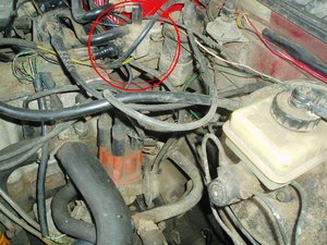

    Ну а вообще я его уже проверял, подал на него напругу.и смотрел в дырка... ... сначала щель есть ..потом постепенно заползает в корпус... и ее не остается... Гы гы

    Ну как же нет?! Вот он, около катушки. У тебя там что, вообще ничего нет?

    Нету ничего ни этой штуки ни легушки что рядом с катушкой ни микрика на заслонках.

    Нет микрика и клапана ХХ? Что за чудо чудное? Кинь фотку движка.
