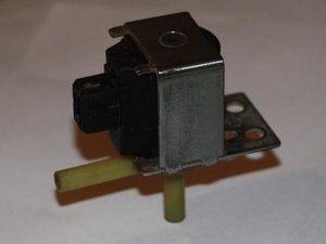

    Да я не о том клапане, который ХХ и вибрирует. Тебе надо проверить этот клапан:
    Это двухходовой электромагнитный клапан дополнительной подачи воздуха. Для простоты его называют клапаном ХХ, хоть это технически и неправильно. Сними с него разъем и подведи к нему 12В.

    Прикольно...и такого клапана у меня тоже нет...Есть такой
    http://audi80-spb.ru/forum/download/file.php?id=55&sid=9eb9741286dfe2e19c84f61412adcb3c&mode=view
    Честно говоря я грешу на форсунки ..что все проблемы в них и с плохой тягой и с отвратным холостым ...
