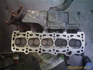

    Ну и как жижа из ОЖ канала попадая в масленый канал вызовет бурление обратно в бочке ОЖ?
      76,8 КБ
      105
