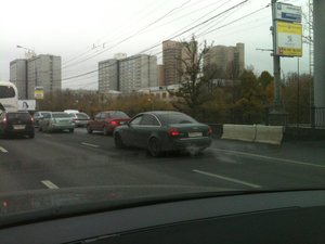

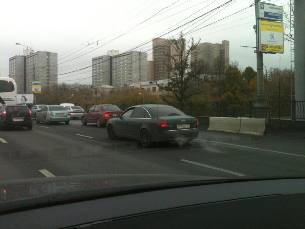

    Моя дымит как паровоз и на бензине и на гбо на последнем даже летом в хорошую погоду на хорошо прогретом моторе вот фото у меня дым у одного из потока...

  7. Aerials
    Aerials Живу я здесь
    21 сен 2013
    2.755
    Allroad "Синий кит)"
    Значит у тебя паровоз))))):lol:

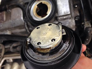

    Ну вот товарищи сходил посмотрел.

  13. Aerials
    21 сен 2013
    2.755
    А фото крышки?

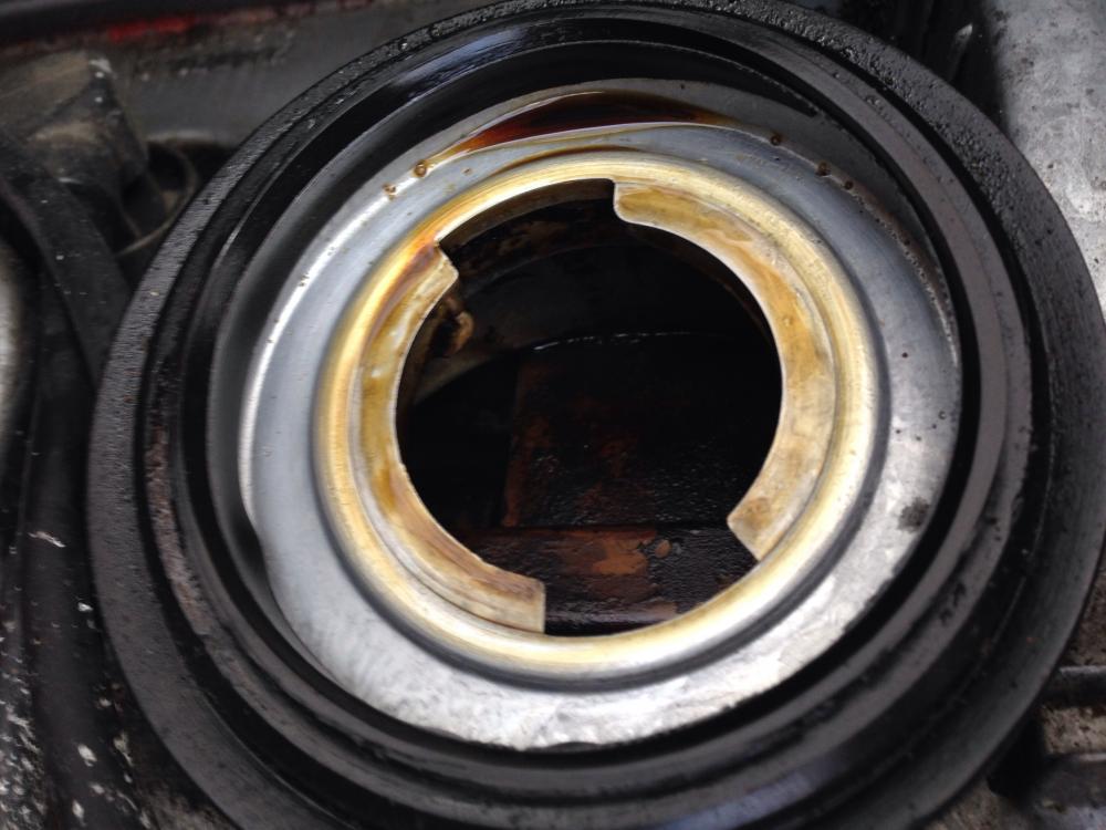

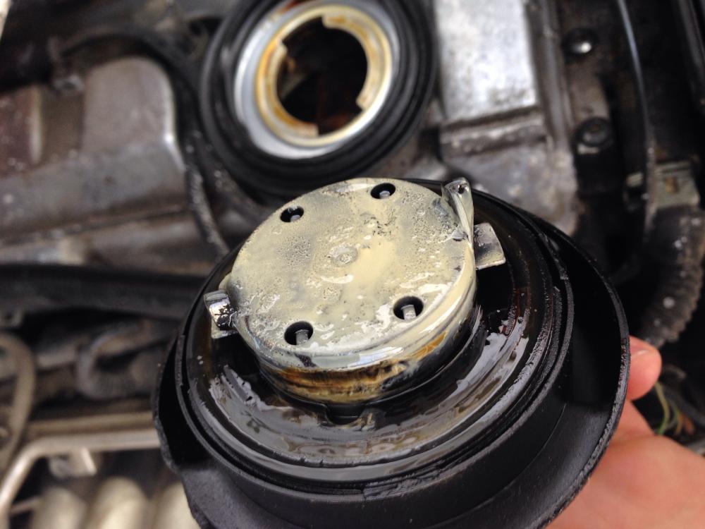

    Конденсат попробовал нихрена не сладкий. На щупе тоже эмульсия была( не сфоткал).
      81,4 КБ
      254
  15. Aerials
    21 сен 2013
    2.755
    Эмульсия. Не езди на ней пока не сделаешь
