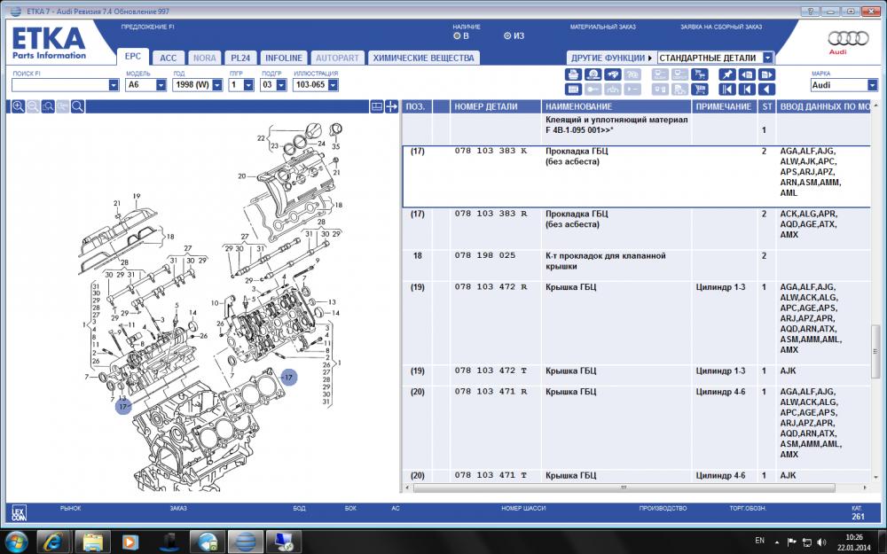

    078 103 383 K,078 103 383 R. По каталогу посмотрел вроде не отличаются,а вот разницу между K и R не скажу.На счет менять не знаю,не пробовал.Впуск и выпуск снимать надо.Сколько уже с Ауди дело имею сложного мало,муторно только.

  9. Yasha.z
    Yasha.z Участник форума
    27 окт 2010
    171
    Audi A6 C5 2,7T 00
    Судя Etka твоя 078103383K - 2шт, одинаковые
