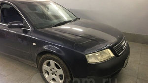

  18. Александр КмС
    Александр КмС Новичок
    23 сен 2017
    10
    Хабаровский край
    При наступлении холодов при заводе с утра с начала синий дым из трубы на несколько секунд потом сразу белый (молочный) не пар а именно белый.(завтра попробую выложить видео)
    И это только когда машина на улице простояла, в теплом гараже такого не наблюдается.
    не пора ли уже на капиталку хотя у авто пробега 120т.км
    С чего начать есть мысли

  20. Александр КмС
    23 сен 2017
    10
    Хабаровский край
    сам ее с японии привозил был пробег 87000, почти 6 лет простаяла в гараже,двигался на ней только по мере необходимости
