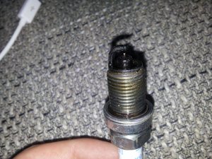

    Задымил мотор 2.8 ACK
    Два месяца ~март, апрель, машина простояла на улице. Спустя это время завел машину а она стала дымить как паровоз. Предположили, что залегли кольца. Попробовал сделать раскоксовку - не помогло. Правда раскоксовка производилась не по 100% ее технологии :) Двигатель V-образник, полностью горшки, думаю, смесью не залились. После некоторого использования стала меньше дымить - на холодную почти совсем не дымит, но как только масло прогреется, начинает дымить. Стала троить. В 5 горшке судя по всему проблема - свечка чернущая. Поменял свечу, троить перестала, но стала опять дымить и на холодную.
    В общем что делать посоветуете? Вскрывать неохота да и в этом случае проще двигло перекинуть. А мож обойдусь наименьшими затратами?

    Дымит маслом или парит антифризом? Какой предположительный пробег мотора? Вряд ли двух месячный простой мог так сильно сказаться на моторе... Фото свечей приложи... и какая компрессия?
    PS: Что бы ACK дымил во всех режимах, это нужно постараться.... Фактический расход масла должен быть больше литра на 500км...

    Маслом дымит. Дымит из трубы. В самой трубе масляная жижа накапливается. Пробег не знаю - ставился с пассата года 3 назад. Да. да, двигло уже второе стоит +). Ест это двигло с самого начала 0,8-1 литра на тыщу.
    Пузырей в антифризе нет, зато дымит еще и из под горловины масла. Это, возможно, из-за ВКГ. Но больше расстраивает, что из трубы сильно дымит, причем все это началось после простоя 2х месяцов. До этого изредка могла подымить после завода, пол минутки, но потом все ок.
    Компрессию не мерил
    Вот на холодную. Первый запуск не получилось снять, это второй.
    https://youtu.be/u0LtlmKXlx8
    Свеча

    Это прогретый мотор или только после старта? Свечи все такие? Компрессия во всех котлах есть? По звуку кажется что не все котлы работают...

    Свечи не все такие. Смотрел еще пару штук, они сухие и относительно светлые. С этой свечой не работал точно один котел - троило сильно. Я ее заменил и сейчас, не скажу, что все ровно работает, но дискомфорт не ощущается.
    Компрессию не мерил, т.к. нечем. Какие будут предположения по разнице компрессии или отсутствии этой разницы?

    Я почему спросил по свечкам, так как очевидно, что данная свеча из нерабочего цилиндра... по её состоянию, можно однозначно констатировать, что цилиндр дохлый. Причина?! Автору виднее... может нормальной компрессии нет, может маслом закидывает и.т.д.., отсюда и дымовуха.... Масло летит напрямую в выхлоп. Что бы так дымил данный мотор - нужно постараться...
    В общем выкладывай видео с замером компрессии (на горячую, с открытым дросселем, с маслом (10 кубиков) и без, с изображением шкалы, что бы было видно как нарастает давление) и фото всех свечей. После этого можно будет дать однозначный диагноз.
