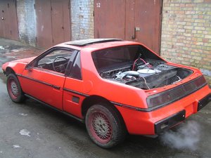

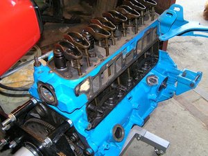

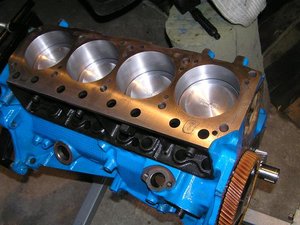

    У мня практически такая же ситуация, за исключением того что двигатель без турбины.
    С момента покупки дымел как невменяемый, потому была сделана капиталка собственными силами, а именно:
    Расточка, гильзовка, хонинговка цилиндрв
    Дефектоскопия блока и головы на предмет трещин
    Полная реставрация головы
    Замена поршней, колец, вкладышей, короче всего подряд вместе с маслонасосом.
    Завёлся сполпинка, компрессия, давление масла, тяга в полном порядке, свечи белые и чистые....
    НО
    После запуска двигатель работает без дыма, через минуту начинает идти белый дым, чем дальше - тем хуже.
    Когда начинаю ехать позади белый туман, но потом всё проходит. На ходу практически не дымит.
    Останавливаюсь, на холостом ходу опять дыметь начинает, при прогазовке - просто клубы летят.
    Антифриз и масло по чутьчуть уползают. (правда наличествует маленькая утечка на НОВОМ (***) радиаторе, потому про антифриз точно не могу утверждать.
    Следов масла в антифризе нет, равно как и наоборот.
    Очень хочется верить что после 1500-2000к всё станет хорошо, вот только интуиция подсказывает что не станет.
    Видимо в двигатель лезть таки придётся.
  20. St. Alexandr
    St. Alexandr Новичок
    18 ноя 2008
    5
    Ответ: Дымит после переборки двигатель
    Ложу фото в студию :)
