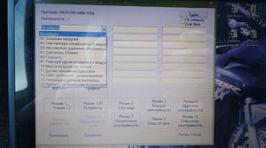

    Не могу найти в блоке двигателя эту кнопку :help: "Advanced-1A". У меня Вася диагност последней версии.
  4. Александр 75
    Александр 75 Новичок
    3 ноя 2019
    40
    Чехия
    Audi A8 4H, 4.2TDI 2015

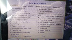

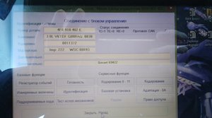

    у меня вот так открывается. перерыл всё что можно не нашёл вход в Advanced ID-1A

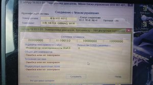

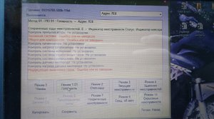

    Вот что нашёл. не знаю поможет информации....где курсор мыши, то т открыто.
  6. Masterz
    Masterz Живу я здесь
    16 июл 2006
    2.316
    Латвия
    A6 AvQt '08 2.7TDi 6HP
    "Идентификация" - судя по всему, оно.
    Вот почему избегаю пользование переведённых/локализованных программ, каких-бы то ни было.
    Неточный, а то и неверный перевод, потеря информации, бла-бла.

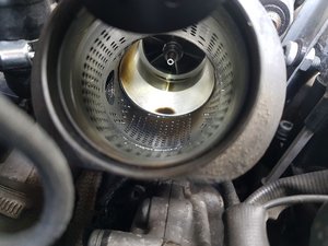

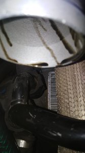

    Чтобы подтвердить или опровергнуть теорию,снял гофру перед турбиной(холодная часть)
    Увидел скопления масла,немного ,но всё же, чистой микрофиброй протёр, пошатал крылчатку, люфтов нет.
    следующий раз задымит,полезу ещё, посмотрю будет ли там масло.
    А может наличие масло это норма?

    С турбиной тоже самое у меня. Только я ещё снял с выохода турбины патрубок и завёл. дал 2500 обороты и увидел как струйки масла потекли. естественно это всё течёт в интеркулеры. дальше снял нижний патрубок с интеркулера. вытекло достаточно масла. Вот мыслю, что это турбина 100 процентов.

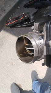

    А это уже дросельная заслонка после интеркулера. Вот смотрите сколько поднимается масла с низу в верх. Соответственно дальше уже попадает в цилиндры.
