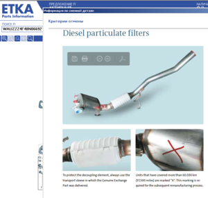

    Вот интересные данные из ETKA... сажевик с пробегом 60ткм просится на переработку...
    Весьма косвенно, само собой.

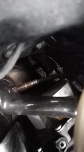

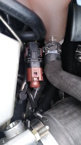

    Вот решил отключить датчик с сажевого фильтра.если не будет давать команду на очистку, может и дымить не будет? как считаете?

    А с чего решил, что это датчик с сажевого.... ?
    На первом фото - лямбда-зонд. И коннектор, похоже - от него.
    К приготовлению смеси имеет весьма непосредственное отношение, к сажевому - никакого.
