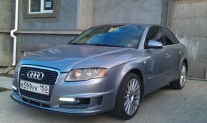

    Привет, Витя!
    Да ппц, то одно, то другое.
    Мы с Серегой 202 еще покрасили, кузовщину выпрямили, ходовые огни, бампер DTM вколхозили, теперь машина - огонь )

    чего такая щель большая под капотом?
  13. GrayCep
    GrayCep Старожил
    3 окт 2005
    5.059
    A4 1.8TQM 8EC
    из-за интеркулера бампер выше не встает!
    итак подрезали (
