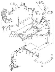

  18. Audi_Style
    Audi_Style кольцевод
    12 сен 2011
    3.307
    A4/B6 1.8ТQ АМВ 03
    Грибок - это редукционный клапан!
    На рисунке под номером 20 (похож на гриб).
  19. Коля601
    Коля601 Участник форума
    26 янв 2010
    295
    A4/B6 1.8TQМ 04г.
    Как он работает?А то я в свой дую а он продувается хорошо:shock:
  20. GrayCep
    GrayCep Старожил
    3 окт 2005
    5.059
    A4 1.8TQM 8EC
    Нужно еще и всасывать. С одной стороны не должно всасываться
