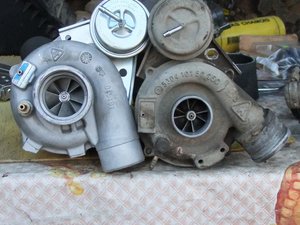

    Жалко что не послушал меня с гибридом:ded: Когда нибудь встретишь гибридную машинку, проедишь и на свою овощную смотреть не захочешь :down: хозяин барин! просто взял бы гибрид, поставил а со временем все остальное докупил! у меня в фото в альбоме есть гибрид и просто родная турбина! Ездить можно было бы и на гибриде, пока форсы не приобрел...просто чип делать это деньги на ветер, прибавка очень мала, это мое мнение!

    Вот гибрид и твоя
  5. malder_dm
    malder_dm Старожил
    18 авг 2009
    6.121
    A7
    С какой стороны гибрид ???

    Если честно мне просто машина нужна не для гонок! А что бы ездила в тех параметрах которые ей были заданы заводом изготовителем! А на старой турбе она даже 2 литровою еле обгоняла)) так что я решил поставить сток!
    Я и чип то делать не буду ,т.к. кат стоит родной! зачем портить авто?!

    тот,что слева.... крыльчатка больше.
    1 человеку нравится это.
  9. Fin_DM
    Fin_DM Участник форума
    4 дек 2010
    293
    Audi A4 1.8TQ 2003г. AMB+GBF
    И улитка толще :thumbup:
