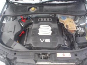

    Господа недавно столкнулся с проблемой, после окончания езды (при остановке\парковке) чувствуется запах горелого масла или резины в салоне. Из салона даже видно струи дыма выходящие из решеток капота около лобового стекла. Открыв капот увидел струю дыма в левой верхней части двигла. Также дым идет из масляного щупа. Уровень масла между min и max. Масло менял вместе с фильтром 500км назад и до этого все было норм. Постояв заглушенной запах исчезает. Из трубы дым вроде как обычно. Мотор выше 4000 не кручу
    Примерно отсюда шел дым (под этой толстой трубкой) а также имеются следы жидкости в том районе. Шланги вроде все целы на вид. Че делать? Можно ли проехать еще 1000км до сервиса? Срочная поездка намечается

    наверное, как обычно, течет из под гидронатяжителя цепи (ГНЦ) и капает на выпускной коллектор. Причина на v6 моторах чаще всегов забитости ВКГ.

    прокладка клапанной крышки в паре с прокладкой гидронатяжителя цепи! тут и думать нечего...

    Тут надо убедится, что система картерных газов не закупорена, можно просто скинуть трубки отвода картерных газов с голов, и посмотреть, как ведет машина. Лично у меня, было, там есть клапан на этих трубках и в нём оторвалась мембрана, и перекрыло выход картерным газам с двигателя, первое что заметил, немного дымит, и со щупа шёл дым, когда только заглушишь и вытащить щуп то и масло вылетало, так как было повышеноё давление картерных газов в двигателе, и давило масло со всех слабы мест. Сейчас все потёки прекратились. И дымить прекратило. А так двигатель весь в соплях был.

    походу в моем случае это антифриз. На левой стороне где свечи был черный налет густой как смола. Керосином отчистил везде где достал дыма стало заметно меньше. Лично мой вывод: при замене патрубков отвода картерных газов на сервисе вылилась эта жижа на двиг. Мыть ничего не стали там и вот как только движка нагреется эта жижа начинает кипеть и отсюда дым.
