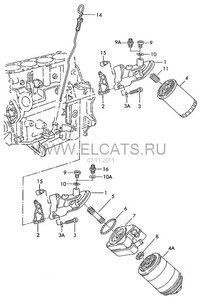

    за уровнем масла следи теперь. если ещё не менял масло на зимнее - когда будешь менять советую поменять уплотнительное кольцо (№6 на рисунке) стоит между масляным теплообменником №7 (к нему масляный фильтр прикручивается) и блоком цилиндров. стоит всего 50 руб. у меня в первую зиму оно лопнуло на морозе и масло вытекло. у многих лопается зимой. деревянное становится со временем.
