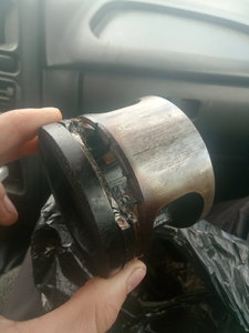

  8. Dmitry3120
    Dmitry3120 Участник форума
    23 апр 2020
    178
    Белгородская обл.
    Audi 80 1.8PM
    Вообщем разобрал я двигатель, и вот что обнаружил,плюс залегшие колечки в остольных
  9. Николай Костанай
    Николай Костанай Живу я здесь
    15 мар 2017
    1.576
    Казахстан
    AUDI A6C4 45кузов, АВС 2.6л, 1995г.в.
    Епонский телевизор... А гильзу огрызками поршня не задрало? В нее 76ой бензин лили что ли?
  10. Dmitry3120
    23 апр 2020
    178
    Белгородская обл.
    Audi 80 1.8PM
    С гильзой все в порядке.
    Да нет,вроде всегда 92 лили
  11. Николай Костанай
    15 мар 2017
    1.576
    Казахстан
    Значит УОЗ был слишком ранний. Перегородки ломает только от детонации. А детонация может быть только в двух случаях: бензин с низким октановым числом или ранний угол опережения зажигания.
