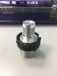

  16. akashikov
    akashikov Живу я здесь
    5 сен 2011
    1.176
    A6 AllRoad C7 TDI
    Ну это не совсем хороший вариант, так как чтобы не грелось и светило на уровне ДХО - необходим довольно таки не маленький радиатор.
    В штатный патрон его не поставишь.
    Чтобы Вы примерно понимали размер - я Вам картинку прикрепил.
