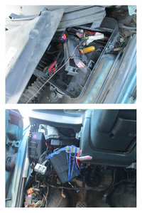

    Теперь с пристрастием осматриваете стык коробки мозга с кузовов изнутри. Не должно быть подтеков и следов влаги!

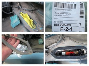

    Если есть следы влаги то меняете прокладку. Стоит копейки меняется легко. Вот год назад менял ради профилактики. Вон ее номер.
    Для замены отвинчиваете коробку, снимаете старую прокладку, тщательно очищаете посадочное место и собираете обратно. Вот на фото старая и новая прокладка

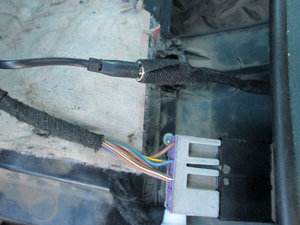

    Теперь приступим к протяжке провода от кнопки к мозгу.
    Для этого запускаем протяжку сбоку от разъемов и ловим ее в ногах. Эти разъемы находятся над педалью сцепления, удобно. Роль протяжки играет стальная проволока :)

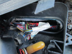

    Прикрепляем к протяжке удлинитель кнопки и протягиваем в подкапотное пространство, в коробку мозга. Легко и не принужденно :)

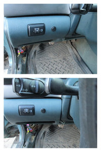

    Теперь ставим полку на место не забыв подсоединить все разъемы и разъем кнопки.

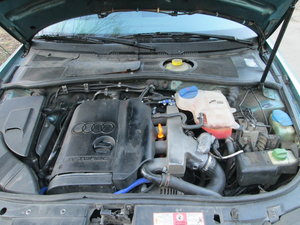

    Собираем в обратном порядке. Не забудьте подсоединить провод от кнопки управления прошивками.

    Так же не забудьте подключить АКБ :)

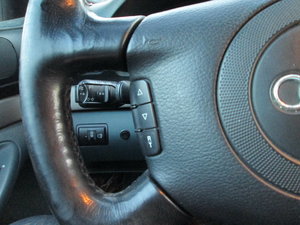

    Вышло очень удобно и симпатично, гармонично с общим дизайном чего и добивался.
    На этом все, ни гвоздя вам ни жезла :)
