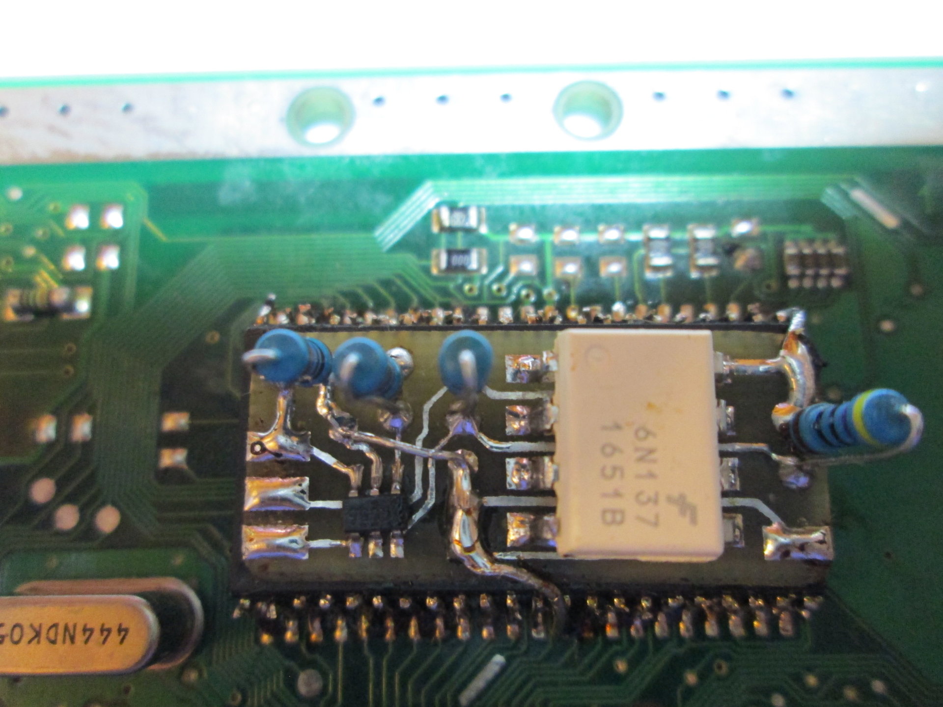

  11. Aleksey7
    Aleksey7 Живу я здесь
    6 сен 2006
    1.328
    Ауди A4 1.8T 2000г
    Вот платку замутил под это дело :)

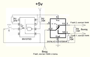

    Надоело мне навесным монтажом делать переключатель на две прошивки. Решил платку сделать, чем и с вами делюсь :)
    Приступим :)
    Вот схемка простая, которую я накидал и использую успешно. Вот файлы платы в JPG и Sprint-Layout, при печате из Sprint-Layout не забудьте ее отзеркалить.
    www.sizov.org/files/platamozg.rar

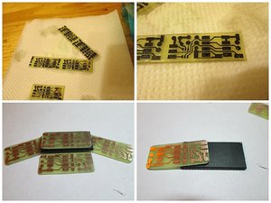

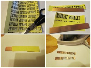

    Так как платы редко делаю то использую старый добрый ЛУТ :)
    Распечатываем и переносим с помощью утюга на стеклотекстолит рисунок дорожек.

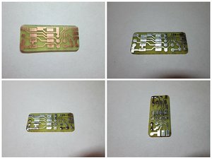

    Через пол часика все готово.

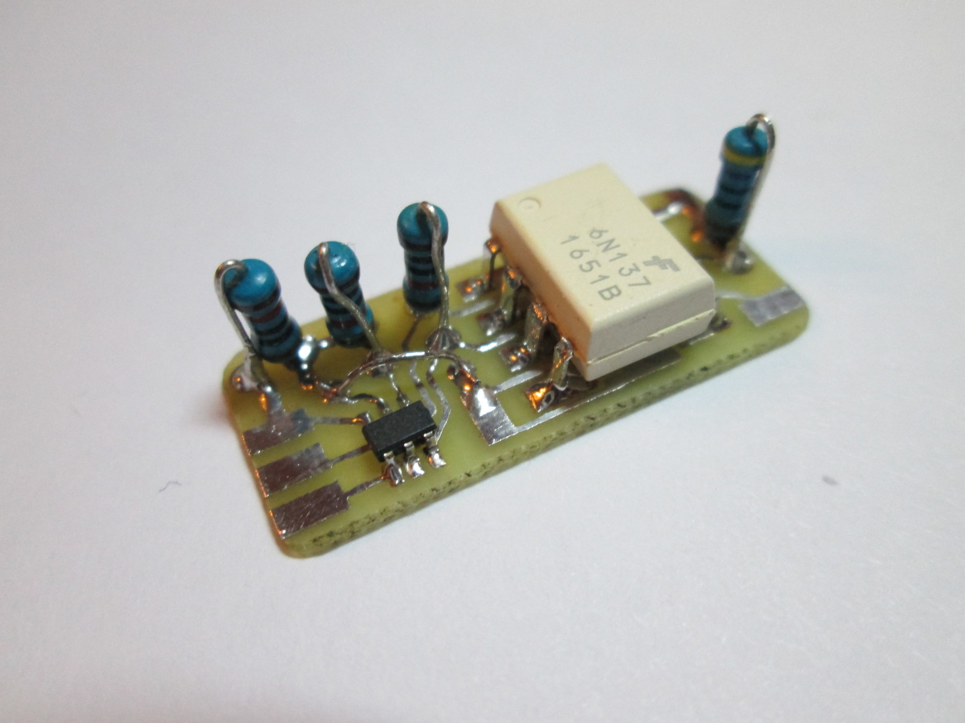

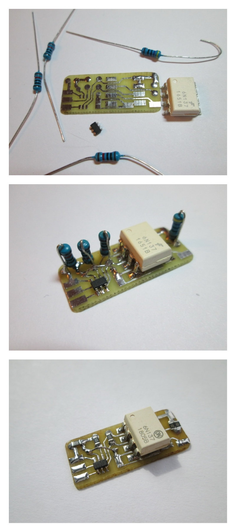

    Плата готова можно приступить к сборке. Так как в схеме всего шесть деталек то процесс проходит быстро и не напряжно. Детали могут быть как и обычные так и СМД.

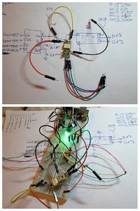

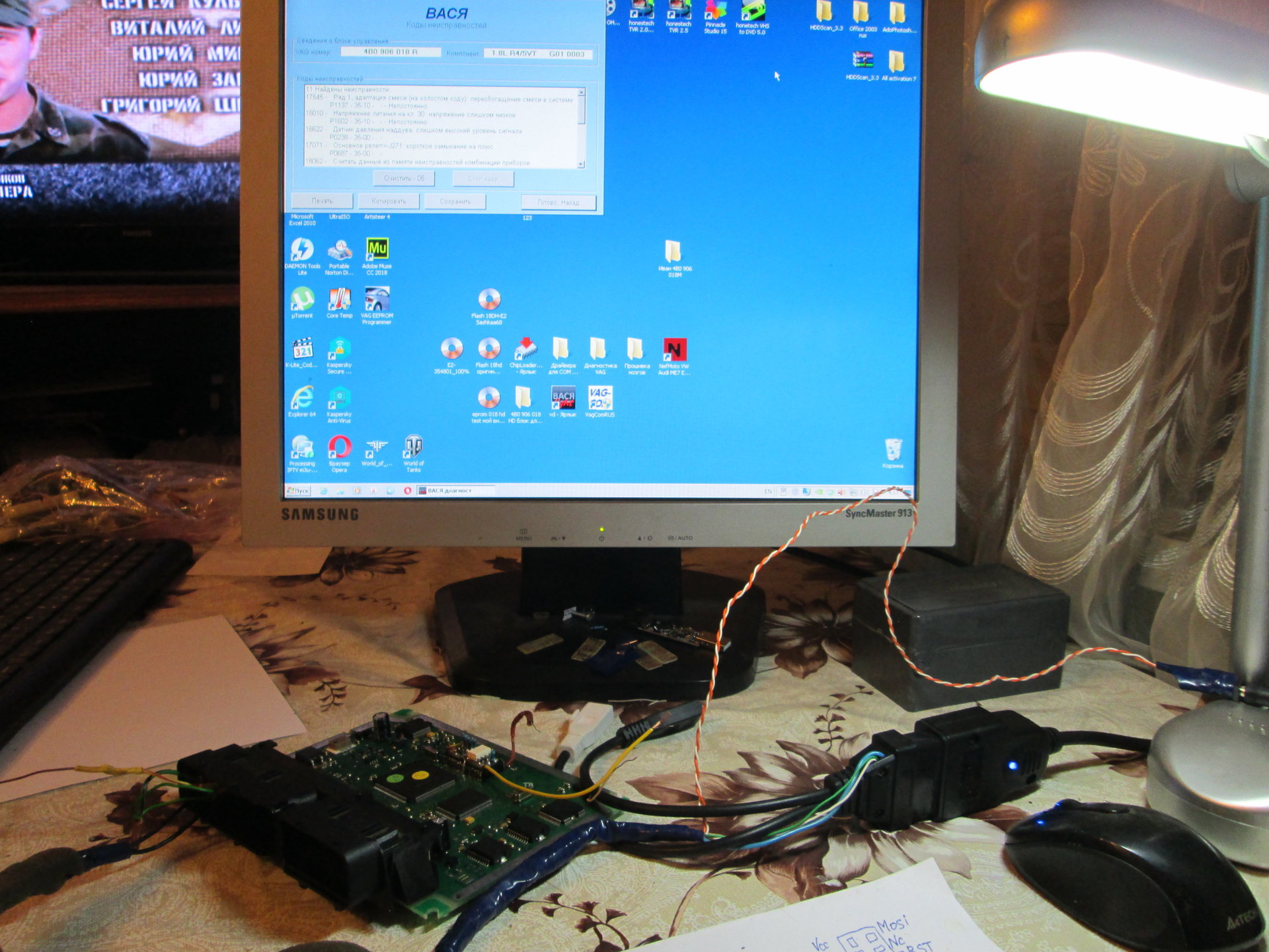

    После сборки надо оттестировать ее. Подпаиваем провода и подключаем к стенду. Гоняем во всех режимах. Все ОК, можно ставить :)
