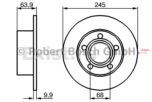

    Стоп, диски ща вместо 245 стоят 269, правильно? ширина диска 20? вылет другой это я понял. Колодки родные или эсочные?

    каким это образом, если рабочая ширина диска увеличилась на (269-245)\2=12мм?

    Нихрена я не понял про всякие длины окружности.. :)
    факт, что радиус диска увеличился на 12мм, и не ясно где теперь работает колодка..
    плечо могло увеличиться только если колодка стала дальше располагаться от центра вращения диска, это так?

    Не понимаю, о чем мы спорим?:) Тебе ответили - колодка накрывает всю ширину диска, как и должно быть. Это всего-навсего стоковые эсочные тормоза - суппорт на 43мм, вентилированный диск на 269х20мм, колодки задние как уже говорилось одинаковые что на эске, что на 100\А6. Эффективность увеличилась за счет: а.) большей площади поршня суппорта б.) увеличении ДЛИНЫ окружности диска == плечо силы. Ну и плюс перегреть такие тормоза будет сложнее чем невентилированные стоковые.

    Так все элементарно:) Для замены нужны суппорта и скобы от Audi S4/S6 C4 92-97 гг, диски от нее же высотой 60мм (тогда надо подложки-шайбы выточить на 4.7мм чтобы компенсировать разницу в высоте дисков) - я например брал комплект суппорта и диски б\у но еще в нормальном состоянии. Если диски убиты, то можеш взять новые по номерку выше антиколхозные:flirty: диски, которые по высоте как стоковые и ничего между скобой и балкой подкладывать не надо будет, однако выбор к сожалению невелик. Все это ставишь в замен своего (ну и не мешало бы экран тоже сменить, чтобы диск от грязи защищало), прокачиваеш тормоза и все!:hi:

    ну вот так более менее ясно, а то из поста отчета о замене я например не понял, что менялись еще и суппорта... ясна.. [​IMG]

    Так там эта, никак без суппортов:D Стоковые диски 10мм только, не хватило бы суппорта на 20мм диск + толщина колодок:)

    Ну эт понятно терь.. :) а то ж я сразу полез смореть в экзист, шоза 4A0 615 601 B, по нему инфы не было особо, полез по заменителям, подумал что он 10 миллиметровый..
    А какой прикол для норвегии было этот диск особый делать? :shock: не вкурил тады..
