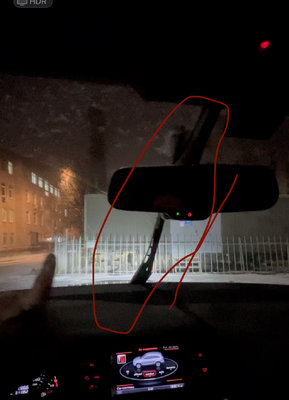

    Audi Q7 4L 3.0 tdi
    Дорогие друзья, прошу помощи и совета. Предыдущий владелец на 4L видимо что-то делал со стеклоочистителями, но я так и не понял что. В результате дворник пассажира имеет слишком короткую амплитуду движения. Верхняя часть дворника не дочищает примерно 10-15 см и останавливается ровно вертикально, едва задевая датчик дождя. Подскажите пожалуйста, в чем может быть причина этой проблемы. Фото приложу, а если понадобится и видео.
      1,1 МБ
      47
  2. Эйван
    Эйван Живу я здесь
    27 янв 2018
    3.786
    Может сам дворник не с той стороны либо вообще не с той машины или поводки также могут быть не с той стороны не с той с машиной у меня допустим на а восьмой если поменять поводки то как раз вот это происходит.
