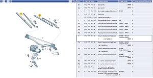

    Всем привет! Возникла такая проблема: щетки стоят по размеру, но водительская бьет по молдингу (резинке) лобового стекла. Что то не так с трапецией? И можно ли ее как то отрегулировать?
  10. АндрейР
    АндрейР Желаю чтобы все!
    19 апр 2004
    63.943
    A3\8P\2,0Т\Q
    Поводок переставить.

    Трапеция просится на замену...
    PS был бы поводок - в нижнем положении так же был бы не на месте; а так негерметичность-ржавый вал- съедена пластиковая втулка

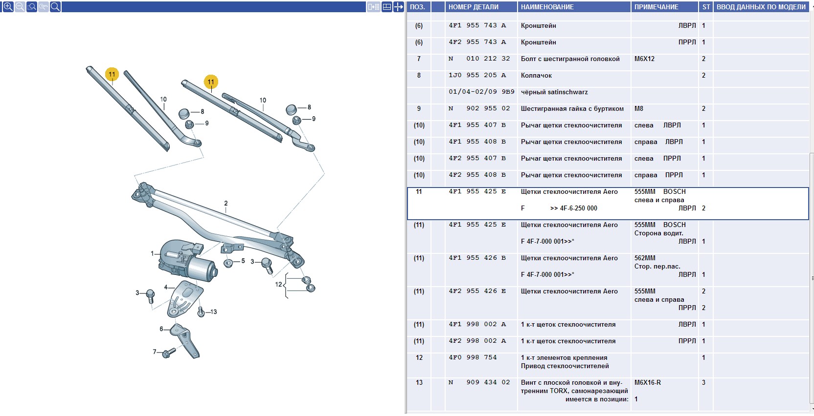

    Дворники имеют разный размер, водительская должна быть короче пассажирской. Разница около 5-10 мм.

    У меня по вину они одинаковые 550мм. все.

    A6(4F)/3.2FSI(q)
    Да, если задевают боковой молдинг, а не верхний, что тоже бывает, если щетка длиннее, чем нужно.
    Щетки должны стоять у самого нижнего молдинга, на расстоянии около 5-7 мм.
    Если трапеция убита и люфт большой, то здесь только замена трапеции, но это маловероятно.
