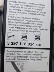

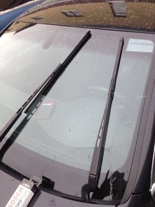

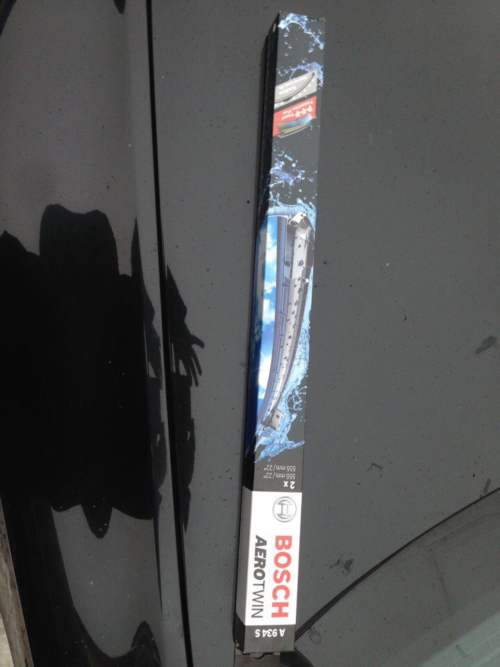

    вот и я на новых дворниках )))
      150,6 КБ
      64
      126,3 КБ
      61
      89,4 КБ
      63
