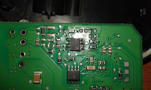

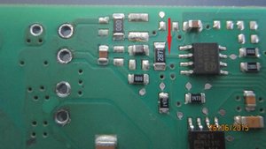

    смотри, на обратной стороне LIN приходит на TJA1020.
    бродя по инету нарвался на схожую проблему у пежовца... причем плата похожа как две капли воды. http://www.drive2.ru/l/3751517/
    он решил проблему заменой трансивера.
      59,4 КБ
      441

    трансивер копечный, должно помочь
    если у вас нельзя ее заказать, могу в москве поискать

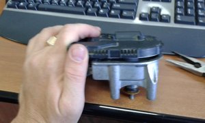

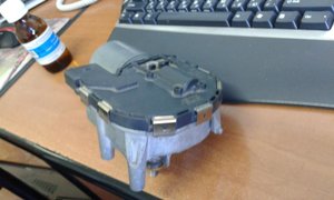

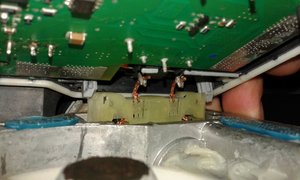

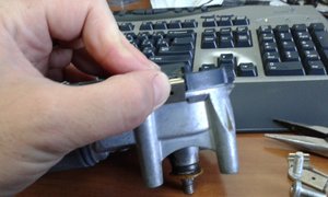

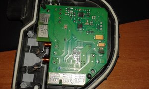

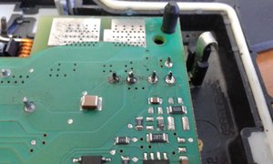

    продолжим. Короче получил я наконец трансивер LIN шины (TJA1020). перепаял.
    пошагово:
    перепаял контроллер (использовал 8 ватный паяльник)
    собрал назад в крышку
    припаял ноги контактной площадки и земли
    далее, к плате крепится зажимчиками провода от щеток, аккуратно сжимаем их....
    собираем корпус
    ставим на место скобы
    готово
    Далее подсоединил к машине на место своего рабочего....
    к сожалению ошибка та же. Но, как говорится отрицательный результат - тоже результат.
    Что предполагаю далее.
    Отбросив уж совсем кирдычный сценарий (сгоревшую микруху ) думаю:
    отпаять и проверить транзисторы.
