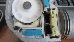

    Моторчик крутит всегда в одном направлении. Если дворники не доходят вверху 4 см, значит на эти 4 см уходит вниз. Проще говоря, размах определяется трапецией, а не моторчиком...
  12. Xeus
    Xeus Живу я здесь
    7 янв 2006
    2.912
    Казахстан
    Q7 3.6 FSI BHK Америкос
    #832 Xeus, 25 июн 2015
    а вот и нифига :) почему - потом объясню, с фотками. моторчик я старый разобрал :)
    2 раза снимал перекидывал на зуб то туда то назад... амплитуда постоянная, но помоему немного меньше чем на старом... проблема сравнить со старой не получится, пока не починю J400.
    сейчас прихожу к выводу, что либо надо тягу центральную немного укоротить, либо попробовать сам мотор немного в сторону сдвинуть, но там на направляющей как бы паз для него и его фиг сдвинешь, хотя попробовать можно.
    PS: Сейчас уже снятие трапеции + установка занимает минут 10-15 + время на работу с ней :)

    Ок - будем последовательны: моторчик крутиться в одну сторону??
  14. Xeus
    Xeus Живу я здесь
    7 янв 2006
    2.912
    Казахстан
    #834 Xeus, 25 июн 2015
    я уже сомневаться начал. см. фото. прямой привод на вал тяги (никакого редуктора нет), тяга ограничена сектором.
      68,1 КБ
      238

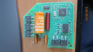

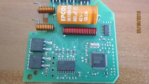

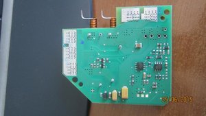

    отпаял плату, обзор с 2-х сторон
    пока под подозрением:
    1. 5 (!) транзисторов 2N0609
    2. конденсатор EPCOS B41684-S7687-T2 680 мкф 40 В сопротивление 38 мегоОм, емкость бесконечность.
      59,6 КБ
      1.301
      67,5 КБ
      511
      80,4 КБ
      1.196
  17. fedor126
    fedor126 Живу я здесь
    31 июл 2013
    1.809
    4FC6 BPP 2008
    Транзисторы и сопротивление проверяй мультиметром.
    Конденсатор скорее всего на помойку высох, но я бы проверил ESR метром, 99% высох он.
    Но так как у тебя проблемы с шиной были то я бы цепь шины посмотрел от разъема куда идет вполне возможно что чип контролера шины умер.
  18. Xeus
    Xeus Живу я здесь
    7 янв 2006
    2.912
    Казахстан
    я ж только учусь :)
    контроллер это я так понял Bosch d0994cd.
  19. fedor126
    31 июл 2013
    1.809
    4FC6 BPP 2008
    Да я в общем тоже "только учусь :)"
    Похоже что он, посмотри куда идет от контакта шины лин в разъеме разводка на плате.
    Я похожую проблему решаю, но с сиреной от сигналки, найду чего отпишусь. :cool:
  20. seven
    seven Участник форума
    29 июл 2011
    248
    A6 Avant 3.0TDI
    #840 seven, 25 июн 2015
    Фотографии очень плохого качества, поэтому дальше только предположения.
    Насколько понял по фото, контакт LIN шины это отверстие ближе к краю платы. Во внешнем разъеме лин-шина это провод серенево-белый, можно проверить.
    Мне кажется, что вывод ЛИН шины подходит к 9 контакту микросхемы L9903 от STelectronics. Посмотри так ли это визуально или прозвони.
    Если это так то я приговариваю скорей микросхему L9903, т.е. драйвером LIN шины выступает эта микросхема.
    L9903 - контроллер двигателя и одновременно драйвер однопроводной линии совместимых со стандартом ISO 9141.
