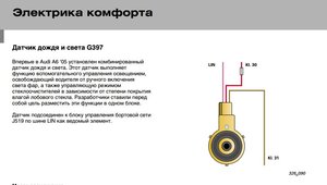

    на LIN шине(фиолетовый провод) висит мотор стеклоочистителей и датчик освещенности. Нужен номер пина на J519 (на моторчике и датчике думаю найдете по цвету) и вперед искать обрыв:)

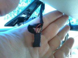

    в обед добрался до датчика... 3 провода красно-черный, коричневый и зелено-черный. Идут к левой стойке, под крышкой стойки в один жгут со всеми остальным (плафон, микрофон и т.д.) уходят под панель... Судя по мануала к лин шине идет красно-черный провод.
    Пока дальше не отследил, продолжение вечером...
    PS: вдруг кому пригодится
