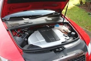

    Вот как видишь А6 из Британии - дворники стоят наоборот.
    Или самый колхозный вариант - если снял заглушки не ломая и сохранилась заглушки из пришедшего комплекта - надень ее. Подозреваю она сядет на любой конец - просто спойлер будет смотреть неправильно, и , возможно, при большой скорости ветер будет что то с этим концом делать..))

    Парни, вы в курсе как по инструкции меняется резинка? С одного конца, крайнего. На обоих дворниках. И поэтому вопрос когда на А6 начали ставить дворники которые движутся так сказать не параллельно? Что у вас как у Цивика?
    То есть - хоть правый дворник , хоть левый , снимается если смотреть из салона на сложенные дворники - правый конец. И заглушки одинаковые у обоих дворников.
    А на праворульную машину резинки номер есть в экзисте -
