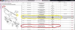

    Немного покурил схемы в экзисте..
    Как мы знаем эти резинки не для Ауди, а для Фольцов.. Смотрел схему для Фаэтона (думаю у них исполнение дворника самое лучшее из всех фольцев, а у Ауди А6 точно не будут стоять дворники хуже чем у Кэдди или Шарана).
    В общем покупаемая резинка всеми 1K0 955 429 B (обведено желтым), называется в экзисте Правой (водительской - наверное смотря на авто со стороны капота, то водительская сторона правая) и она для Леворульной,как и указано, машины. Судя по схеме нужно брать ее 2 штуки, то есть Эльза четко диктует что она для обоих сторон, и укоротить как указано по длине соответствующей стороны. Колпачки положены 2 штуки в комплект, но односторонние : то есть как по инструкции снимается при замене резинки только один колпачек, соответственно положен именно он и один. Этот колпачек правый, как понимаю, или верхний (логика наверное от положения дворников в сервисном положении). Так как этот номер резинок на несколько разных фольцов предложен, то скорее всего 2я заглушка предназначена для иного фольца, у которого они чуть меньше. Но, так как не для Ауди, они оба не похожи на те колпачки, что на наших щетках, только один подходит, да и он короче родного.
    Так как дворники, что правый, что левый, одинаковые, и отличаются длиной, то и колпачки которые демонтируются - одинаковые. Поэтому как указывает Эльза на схеме - надо брать 2 комплекта резинок, что и предусмотрел VAG. Вводит в заблуждение что резинка называется правой в разделе экзиста с ценой, на схеме все четко - брать две, резать определенно для кадой стороны.
    Второй номер 1K0 955 429 (обведен красным), некоторым приходит при заказе 1K0 955 429 D. В экзисте (раздел с ценой и сроками) называется водительской (он же левый так как если смотреть на лоб - то водительская сторона на левой стороне у праворульной машины). И это тоже верно. Но это для праворульной машины, как и указано в схеме. И тоже для праворульной машины нужно заказывать 2 штуки и укорачивать, все по Эльзе. Не знаю точно расположены ли дворники на правом руле зеркально дворниками Левого руля, если так - то колпачки на наши дворники тупо не подойдут из-за этого.
    Так что по логике и по схемам Эльзы , надо заказывать 2 штуки 1K0 955 429 B (глянул все схемы предлагаемых фольцов - везде та же логика и именно этот номер), снимать при демонтаже только один указанный колпачек (которому соответствует те что в наборе). И вслучае поломки заменить на прилагаемый, хотя он немного короче наших родных, так как предназначен для фольцов..
    Уфффффф:rollingeyes: Надеюсь кому поможет при выборе, и не будет путаться и сбивать с толку названия в экзисте и разнополюсные предположения одноклубников.:ded:

    Посмотрите внимательно на схему - 1K0 955 429 для праворульной машины... и если у вас такие колпачки пришли ("2 левые заглушки, а в другом 2 правые", но вторые в каждой упаковке нас не интересуют, так как они совсем не лезут на наши щетки), то дворники у нее зеркальные, и заглушки с другой стороны. Но демонтируете вы на обоих дворниках колпачек с одной стороны.. и поэтому заглушка на этот конец от правосторонней машины должна не подойти как минимум расположением спойлера. Вечером гляну на машине с обоих концов заглушки для достоверности
