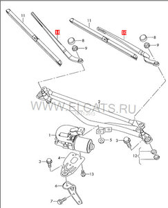

    кто-нибудь знает в чем физическое различие водительских поводков?
    4F1 955 407 A
    4F1 955 407 B

    вообще поводок прижимается пружиной и собственно говоря замена одного поводка проблемы не решит (если конечно он не в сборе идет)
    хотя мне кажется под поводком (поз.10) подразумевается корпус щётки (поз.11):
      44,5 КБ
      108

    у меня щетки без каркасные. поводок это тот что держит щетку(на картинке номер 10). он слегка деформировался от времени у основания рядом с местом крепления. сначала думал щетки.поменял и всё так и отсталось как было.потом менял уже поводок.сейчас чистят замечательно
