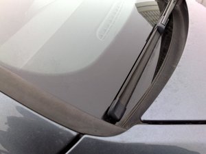

    Водительский и пассажирский опускай вниз.
    Вот как должен стоять правильно с пассажирской стороны
    Максимум 1-1.5 см до дворника от планки отливной.

    у меня было вот так до замены стекла,на днях тоже поменял стекло у меня все ок ,не куда нечего не улетает,мне кажется у тебя что-то не так
    Завтра щелкну как стало и выкину сюда
    п.с. тоже при замене стекла переживал что б щетки поставили как надо,ну и в итоге я им помог
