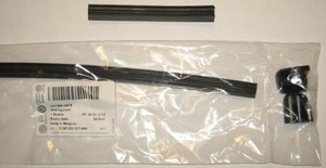

    Действительно, нет смысла покупать новые оригинальные щетки, если каркас в нормальном состоянии.
    Вчера забрал в EXISTе резинки, поменял без проблем, цена вопроса на сегодня за одну штуку около 225 рублей.
    Резинка универсальная, не различается на пассажирскую и водительскую, а просто отрезается до нужной длины. В комплекте к резинке идет две заглушки.

    Номер один - 1K0 955 429 B, т.к. резинка универсальная.
    Для моей А6/С6 подходят.

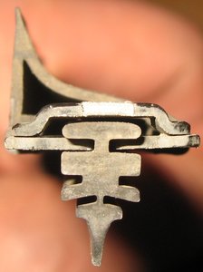

  9. КАВ
    КАВ Bad e-mail
    31 янв 2009
    8.409
    A6(4F)/3.2FSI(q)
    На картинке ниже нарисовано, каким образом снимать.
    Снимать достаточно только с одной стороны:
    Даже если заглушку сломаете, в комплекте с резинкой идут запасные заглушки.

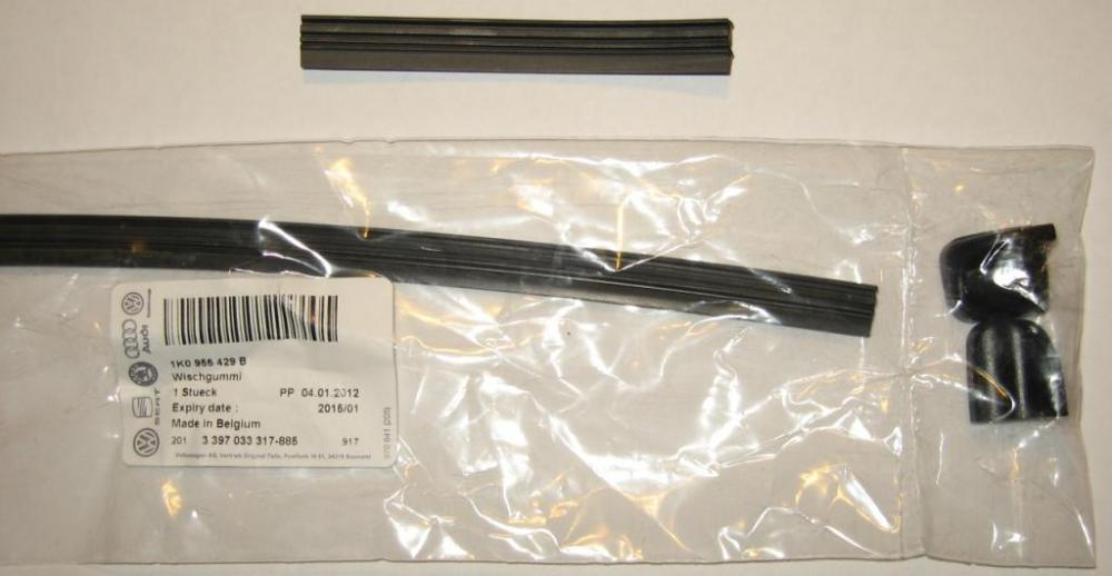

    Под этим номером идёт одна резинка ???
  11. КАВ
    КАВ Bad e-mail
    31 янв 2009
    8.409
    A6(4F)/3.2FSI(q)
    Да, на этикетке же написано "1 Stueck" (1 штука). Цена за одну около 225 руб. Можно купить и одну.

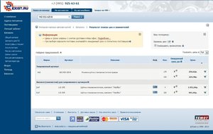

  15. ВиталийА6
    ВиталийА6 Завсегдатай
    25 мар 2009
    716
    А6 3.0Q BBJ 2006
    почему то нет такого номера в экзисте!
  16. КАВ
    КАВ Bad e-mail
    31 янв 2009
    8.409
    A6(4F)/3.2FSI(q)
    Только что посмотрел, все на месте.

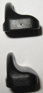

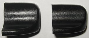

  17. Аpriori
    Аpriori Участник форума
    25 окт 2010
    444
    Q7 4M 3.0TFSI 333hp 2016г, а также RS6 C8 4.0TFSI 600hp 2021г
    резинки одинаковые, разница в заглушках, на правый и левый дворник...

  19. КАВ
    КАВ Bad e-mail
    31 янв 2009
    8.409
    A6(4F)/3.2FSI(q)
    #239 КАВ, 9 ноя 2012
    Правый и левый дворник одинаковые, небольшая разница только в длине дворников, поэтому и заглушки одинаковые.
    Учитывая, что заглушку необходимо снимать только с одной стороны, то и заглушка должна быть только одна в комплекте к резинке.
    Под номером - 1K0 955 429 B, в комплекте идет не только резинка, но и две заглушки, разные по размеру, но не по "симметричности".
    Значит случай, когда у правого и левого дворников разные заглушки тоже предусмотрен.
    Отмечу также, что заглушки снимаются без особых проблем, поэтому в большинстве случаев в новых заглушках нет необходимости.
