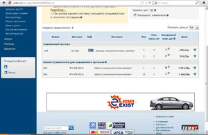

    себе покупал оригинал 1K0 955 429 A, 1K0 955 429 C по 200р в экзисте, они длиннее, пришлось обрезать, но это совсем не проблема...
    в экзисте swf 315р/пара, минимальный заказ 2 пары....
