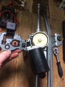

    Ауди а6 с5
    подскажите как эти контакты поставить в правильное положение?
