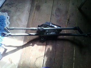

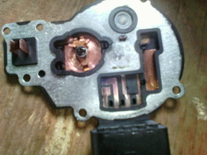

    Добрый день! Разобрал трапецию, снял моторчик, разобрал редуктор стеклоочистителей, всё почистил помыл, смазал, собрал. Дворники работают без остановки 8 раз. Подскажите как собрать правильно...

    sytchugov Новичок
    2 фев 2019
    12
    Свердловская обл.
    Ауди а6 с5
    [​IMG][​IMG]

    Закисли, стали медленно ходить!!! Сейчас быстро ходят, но не останавливаются почти!!!
