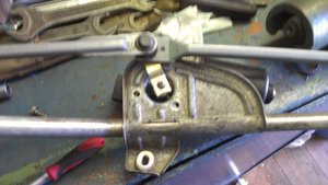

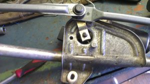

    Собираю трапецию. Подскажите как правильно выставить трапецию, чтобы щётки останавливались в тонированной зоне стекла! На фото я правильно буду устанавливать или нет?

    По фото не определишь. Надо знать, что моторчик до положения "стоп" доехал.
    Надо ослабить и приподнять со шлицов рычаг моторчика, подключить разъем и дождаться, когда закончится позиционирование в начало.
    Потом выставить рычаг моторчика в положении, чтобы он был на одной прямой с горизонтальными рычагами и только после этого можно сажать рычаг на шлицы и затягивать гайку на моторчике.
    Вот в какую сторону рычаг смотреть должен не помню, вроде в сторону правого дворника. Легко определить по направлению вращения, чтобы вначале движения оси поднимали щетки, а не уводили вниз.
    После установки трапеции остается поводки поставить лежа, подобрав положение, чтоб чуть-чуть до планки нижней не доставали. Пробовать лучше по мокрому стеклу, они по инерции при не новой трапеции могут начать внизу колошматить, особенно на максимальной скорости дворников.
