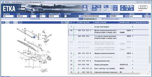

    Дворники одинаковой длины, есть направления спойлера
      64,6 КБ

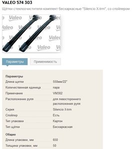

    Бескаркасные щетки одинаковые.
    Либо покупаешь две по одной, либо комплект.
