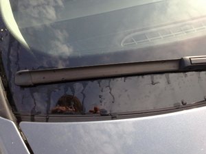

дворник должен торчать?

    В том и дело, что не включал ничего.
    Может из-за того, что правый дворник торчит, поэтому щетки до нижнего положения не могут опуститься и соответственно защелкнуться.
  4. VODOROD
    VODOROD Живу я здесь
    21 апр 2011
    3.237
    Avant 2.7 Tdi BPP
    Торчун мой...
    Хрен его знает, как без съемника его опустить,сегодня час провозился и крутил и дергал. Даже щетки включал на максимальный режим очистки без гайки... нифига не снял:hot:

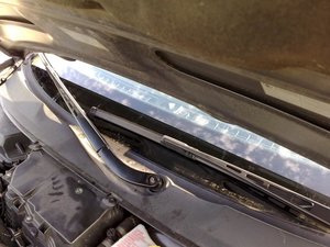

  5. 0500
    0500 ____________
    17 июл 2011
    1.931
    № 11
    #65 0500, 26 июл 2012
    Открой капот, не снимая щетки, открути гайку, встань перед радиатором, сильно, рывками, нажимай на толстую часть поводка-в месте сгиба, не бойся сильно давить, поводок обязательно слезет :nod:
    встань со стороны правого крыла. Все происходит под открытым капотоп. и затем правой рукой возьми в кулак дворник рядом с тем местом где открутил гайку и от гайки растояние до твоего мизинца примерно останетца 2 см.И начинаешь такие движения-не сильно, рывками.Надавливай именно в таком напровлении как дворник прижимается к стеклу.получается как бы сверху вниз.
  7. 0500
    0500 ____________
    17 июл 2011
    1.931
    № 11
    Давить сюда:there:
  8. Edisson18
    Edisson18 Завсегдатай
    20 ноя 2011
    820
    A6c7 3.0 тди 204 л.с
    Во во. ..... Точно туда.
