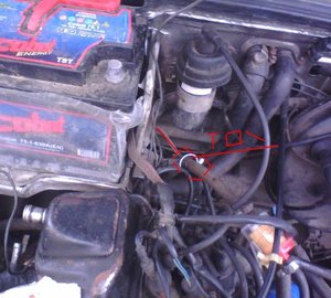

    Срочно подскажите... очень хотцо наконец то завести... :beer:
    не как не соображу куда деть или подцепить вот эти трубки которые на фото.

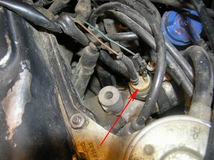

    на одном фото в левом две крупные металлические трубки что с ними делать.
    на другой фотки из под кармана с аккумулятором тоже идет узенькая металлическая трубка. я думал подача топлива и подцепил на нее бензофильтр.
    и еще не понятно куда тянуть шланг с бензоотстойника после тройника... :icon_suicide:

    1 фото - либо топливопровод либо система улавливания паров топлива (адсорбер) если у тебя он есть

    значит так....Если кузов с инжекторным был мотором,то для начала нужно выкинуть бензонасос.Он находится около заднего правого колеса под машиной.Насос выкинуть и трубку соеденить напрямую без бензонасоса [​IMG] .2 трубки на первом это - это турбки топливопровода.Вот только где там обратка,а где основная я точно не знаю.одну из этих трубок следует соеденитьт шлангом с бензонасосом механическим ,который расположен на двигателе.Выходящую трубку с безонасоса соеденяем шлангом с питанием карбюратора.Выходящий шланг карбюратора(обратка) соеденяется со второй трубкой на 1 фото.такой круговорот=)
    фото 1.Трубка верхняя-питание . трубка нижняя -обратка http://cs4167.vkontakte.ru/u9928517/100283179/x_07cdcf91.jpg

    Электрический бензонасос снять обязательно!!!!Иначе механичейский насос не продавит через него бензин!!!

    Нет на последней фотке не на карб. Это обратка, а вот тройник там врезали зачем??? наверно солекс поставить хотели.

    Так куда ине обратку вешать и что глушить?

    Это топливная камера, и у нее три трубки та что на карб смотрит подает топливо к нему. Еще одна трубка для подачи топлива к камере и третья на обратку. На последнем фото трубка обратки. Теперь электрика карба: там на запорный клапан холостого хода идет плюс, ну скажем от замка зажигания или катушки, чтобы напрежение появлялось после включения зажигания. Еще масса на сам карб но она есть. С клапаном сложнее проводки на него у тебя явно нет как и реле его под номером 68. Принцип его действий с родной проводкой заключается в том что под напряжением он закрыт а без оного открыт и давит на заслонку(сам так сказать давит на газ гдето 1250о.б.\мин) Можно собрать схему на основе блока эппх от ваза, распиновку дам наверно завтра. там все не сложно и можно собрать под капотом. Проводов не много. Два на массу(второй это чисто для твоего случая) один на клапан два на катушку. И тогда в районе не 1800 оборотов будет отключатся клапан а чуть раньше, но думается цели он своей достигнет.(в принцыпе могу даже завтра испытать на своем кейхене, у меня сейчас адаптированны обе системы, блок эппх еще от солекса остался и снимать его пока не стал). Ну и как выше сказали толстый провод на подогрев коллектора, да он работает через термо датчик , но к нему своя проводка и реле.
