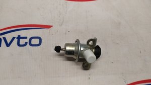

    Да, нужно смотреть на давление топлива Это в первую очередь. Если у тебя есть штуцер на топливной рейке (где форсунки стоят, глянь на картинки image), то это будет проще проверить Манометром. Нет у себя Манометра, то будет такое описание.
    Проверка без манометра
    Двигатель должен выключен больше 5мин.
    Вариант Первый
    А - Если штуцер есть, то проверить так.
    1. Откручиваешь пробку, давишь на золотничок, должно Фантануть - значит давление есть.
    2. Если нет, то скорее всего вышел из строя РегуляторДавленияТоплива - кратко РДТ
    Б - Нет штуцера.
    1. Находим лючок, открываем.
    2. Видим большой болт с железной трубкой, откручиваешь его чуточку и под него должно сильно брызгнуть, значит есть давления.
    3. Если нет брызги, то не держит РДТ. Заменить на новый.
    Вариант Второй.

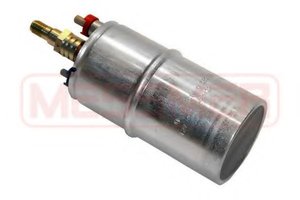

    Во всех случаях в функциях А и Б давление есть, становится ясно что работает РДТ, то переходим на бензонасос. А это значит бензонасос нужно заменить на новый.
    !!!!!! Если не в силе это делать, лучше отдайте хорошим мастерам, они знают что делать.
    P.S если я не так написал, можете что то добавить либо исправьте

    При заводке движка при повороте ключа не до конца насос подкачивает 3..5 сек. - включаем зажигание, поворачиваем ключ, ждем - слышно как насос качает и останавливается. Потом повторно поворот ключа - заводим. Завелась - насос НЕ суть проблемы.
    Абсолютно все - полная дичь:cry::cry::cry:.Начиная от "проверок" (особенно РДТ ):facepalm2::facepalm2: и заканчивая фотками - вообще все не от АВС 2,6 - никаких штуцеров там нет, РДТ х.з. от чего, насос 6 бар от R5 с мехвпрыском... Как можно такую пургу нести, имея ААН 2,8 - у АВС и ААН топливная почти абсолютно одинаковая - насос, рампа, форсы только чуть другие. Печаль...
