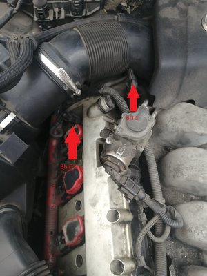

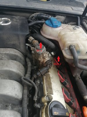

    Проблема решена, ура))
    Короче дело было в клапанах регулировки фаз второго ряда (со стороны водителя). Огромное спасибо на наводку
    Nikola314:icon_alc::thumbup: Клапан на впуск залило до электроники маслом, а клапан на выпуск просто-напросто сломался:shock: ну то есть электрическая часть со штоком оторвалась от наружней металлической. Как такое огло произойти - ума не приложу.
    Ниже прикреплю фото, чтобы последователям было проще их найти под капотом (думаю на V6 они расположены аналогично).
