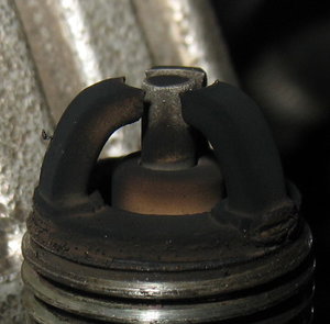

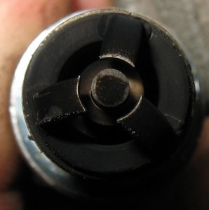

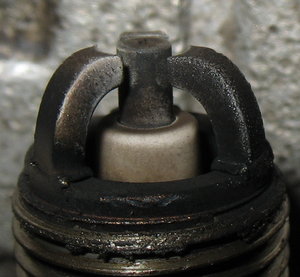

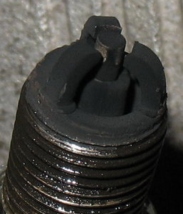

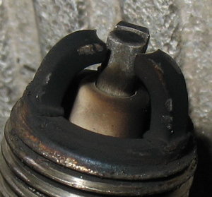

    В четверг готовил машину к поездке в Москву. Поменяли рычаги передней подвески. Протестили свечи на устройстве под давлением 15 атм. Оказалось что искра хреновая, прыгает где попало. СВЕЧИ NGK VAG оригинал(!). Купил BOSCH W7DTC комплект, их протестили - ВСЕ ОК! Не хватало свечи (до 5 цил), купил какую-то BOSCH ULTRA - тестим - не работает (с новья), поменял на масло с доплатой. Купил Beru 14-7DT (в другом месте) тоже не работает, даже искры нет, прибор тужился-тужился, а потом пробило где-то между изолятором и корпусом прибора, - вернули деньги. Пришлось поставить одну более-менее "старую" VAG (в ковычках - потому что они пробежали не более 1000 км).
    Вот на фото свечи после пробега до Москвы и обратно (~600 км), первая VAG, остальные BOSCH. Расход топлива получился больше 10 литров, скорость 100-110 км/ч. Где-то ушло 70 литров. Крутили Качество топлива и винт дросельной заслонки, выставили CO таким образом 0,25%.
    У кого какие будут мысли?

    Цвет юбки изолятора странный, на некотрых свечах, - цвет изолятора не равномерный, может быть в одном месте светлый в другом темный. На карбюраторных такое никогда не встречал. У меня такое чувство, что либо дозатор не равномерно топливо подает, либо форсунки.

    Гдеж она богатая? я понемаю что в пятом цилиндре, а на остальных то свечах изолятор практически белый.

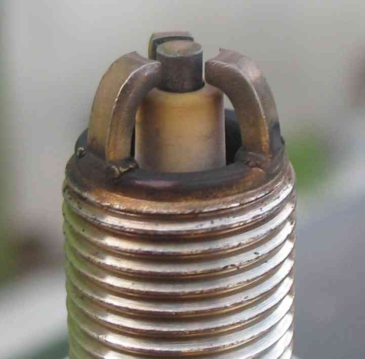

    Больше и намного, судя по состоянию свечей.
    Вот моя свечка, когда машину только купил http://www.audi-club.ru/forum/attachment.php?attachmentid=68364. А у тебя все черное и мохнатое :D.
    После того, как накрутил СО на ХХ как изменилось поведение двигателя? Как понимаю, фото свечей сделано после регулировки СО. По фото - СО намного больше 1 на оборотах. Лямбда не работает - смотреть смесь на оборотах по газику. С подключенным газоанализатором выставить для начала 10мА на ЭГРД (вроде у вас так - у нас 0) винтом качества на лопате. Дальше смотреть что получилось на 3000 об. Скорее всего увидишь СО больше 1. Это уже регулировка самого ЭГРД и проверка всей механики впрыска, если не поможет.

    Все таки как же так :shock: - электроды черные и мохнатые, а изолятор практически белый. Ума не приложу. Вот с пятым все понятно - явно льет неподетски. Да фото свечей сделано после регулировки по CO и последующего пробега 600 км.
